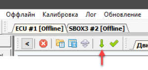

Вычитать Общую калибровку из устройства можно командой меню Онлайн→Вычитать калибровку из блока. Или быстрой кнопкой на панели инструментов -

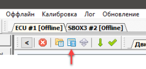

Общую калибровку можно открыть из файла с диска компьютера, командой меню Калибровка→Открыть из файла…. Или быстрой кнопкой на панели инструментов -
Общую калибровку можно сохранить в файл, командой меню Калибровка→Сохранить в файл…. Или быстрой кнопкой на панели инструментов -

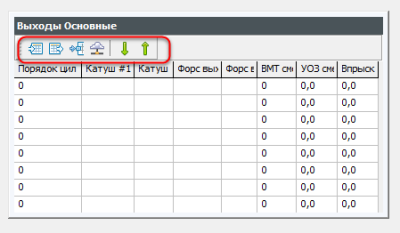

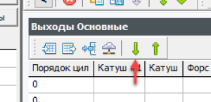

Пример таблицы (в красной рамке панель инструментов с иконками команд) -
Нижеследующие команды работают только с таблицей из которой они вызываются. Не затрагивая другие таблицы калибровки. Настоятельно рекомендуется в процессе «боевой» настройки онлайн, использовать именно эти команды. Т.е. если вы изменили значения параметров в конкретной таблице, то отправлять изменения нужно командой из этой же таблицы.

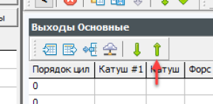

Вычитать Таблицу из устройства -
Отправить Таблицу в устройство (или «горячая» клавиша на клавиатуре Q) -

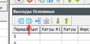

Открыть Таблицу из файла -
Сохранить Таблицу в файл -

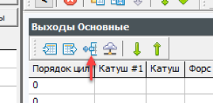

Открыть Таблицу из файла Общей калибровки -
Данная команда позволяет «выдрать» из стороннего файла Общей калибровки одну нужную нам таблицу. Допустим у нас есть Общая калибровка от другого мотора. Из этой калибровки нас интересует например Таблица УОЗ. Используя данную команду в Таблице УОЗ мы можем загрузить интересующие нас данные из сторонней калибровки и отправить их в свое устройство. Не затрагивая других таблиц.
