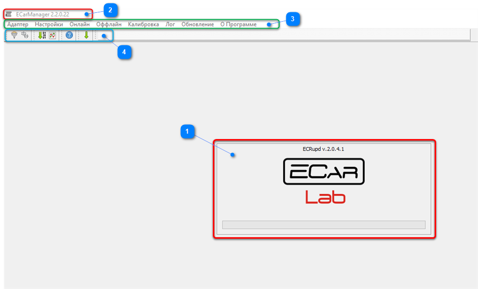

При запуске основной программы ECar Manager автоматически запускается вспомогательная программа-менеджер обновлений. Которая (если включен интернет) проверяет наличие новых версий программного обеспечения (ПО), на сервере.
Если новые версии существуют, происходит скачивание дистрибутивов и при повторном открытии ECar Manager, установленное ПО обновляется в автоматическом режиме. Т.о. пользователю не нужно самостоятельно следить за актуальной версией ПО. Все что нужно, это периодически включать интернет перед запуском программы.
1 - Окно менеджера обновлений.
2 - Название программы и текущая версия.
3 - Основное меню
4 - Панель инструментов с иконками дублирующие часто используемые пункты из основного меню. При наведении мышки на иконку всплывает подсказка с описанием.
