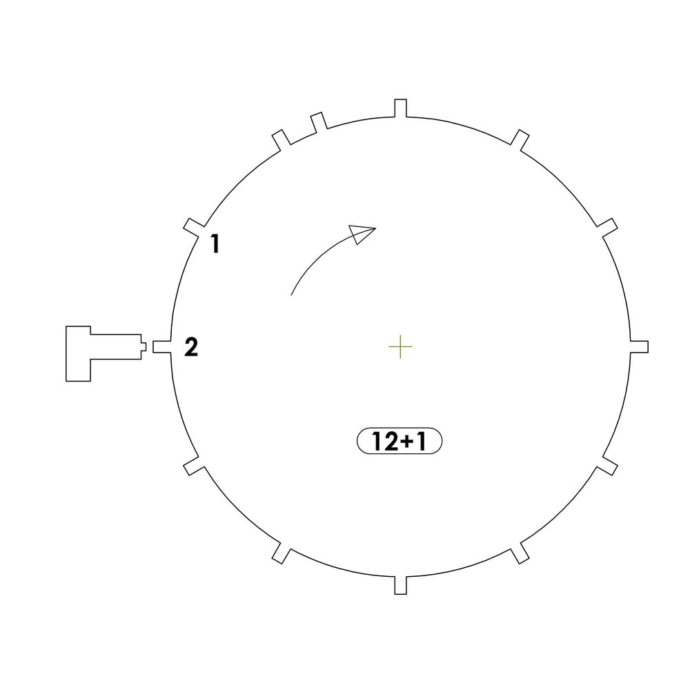

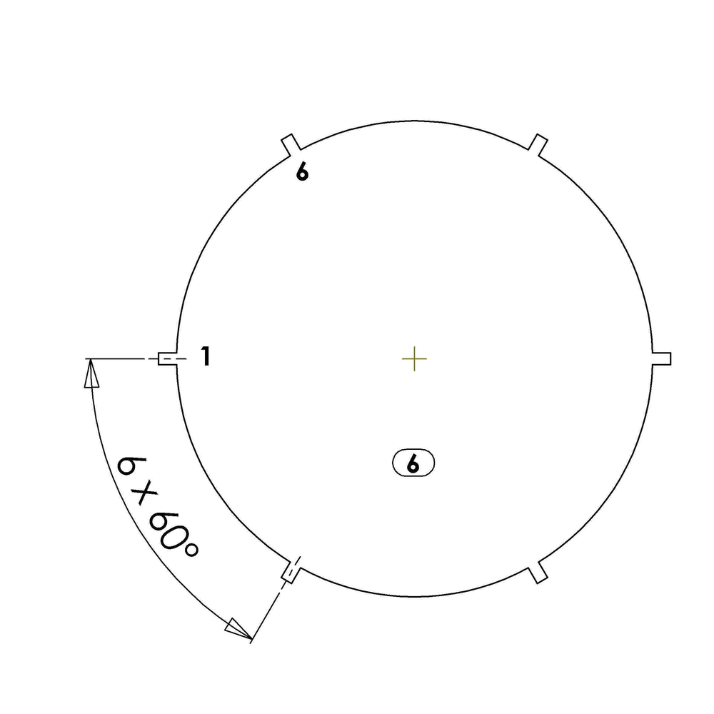

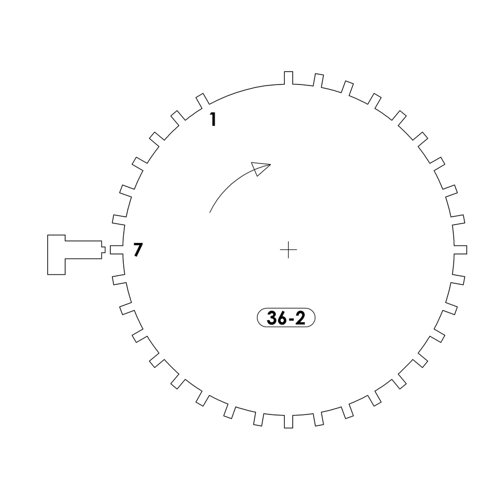

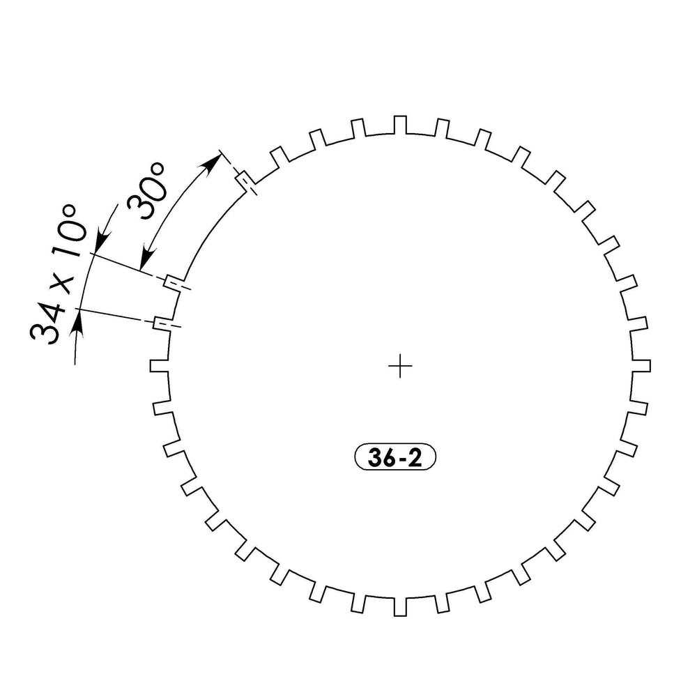

  2. Найти подходящее место для установки Главного синхронизирующего датчика T1 в районе коленвала или распредвала.

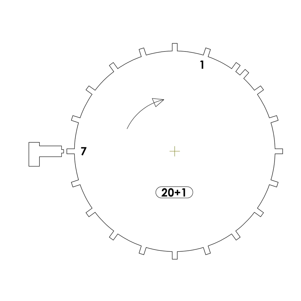

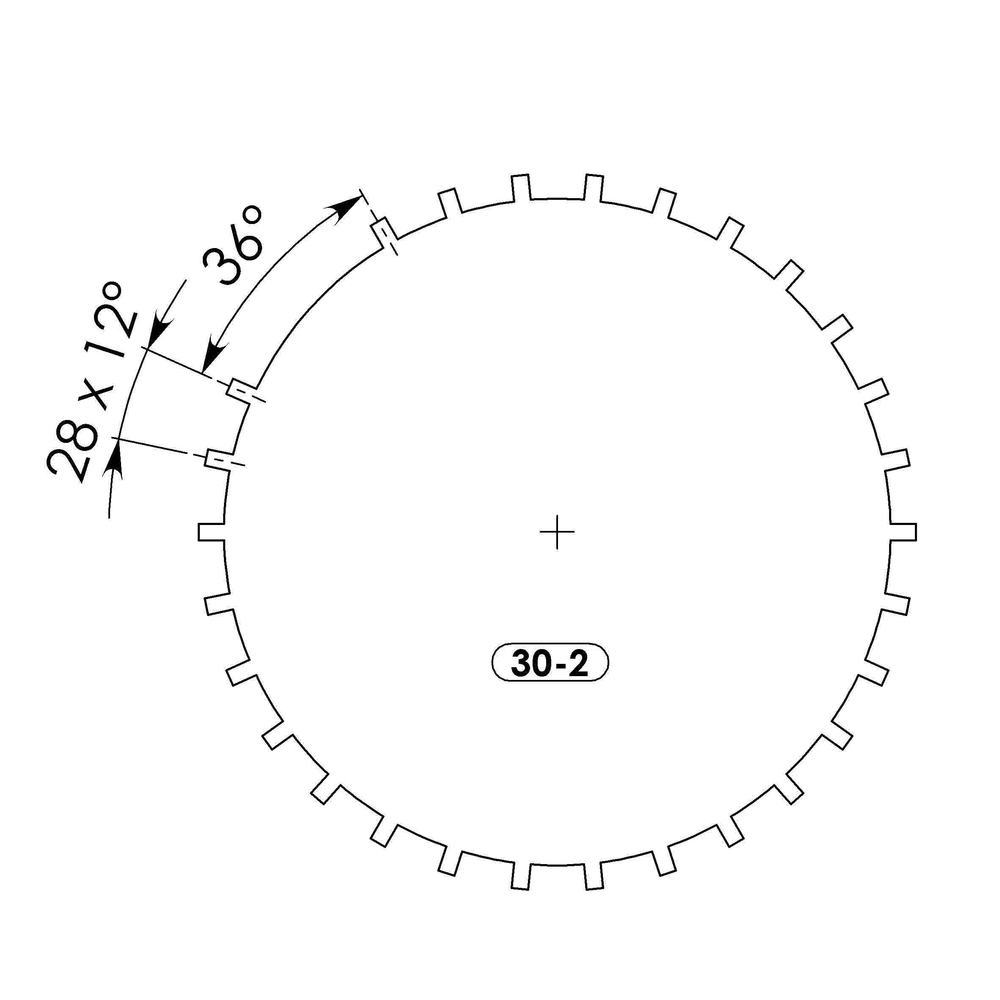

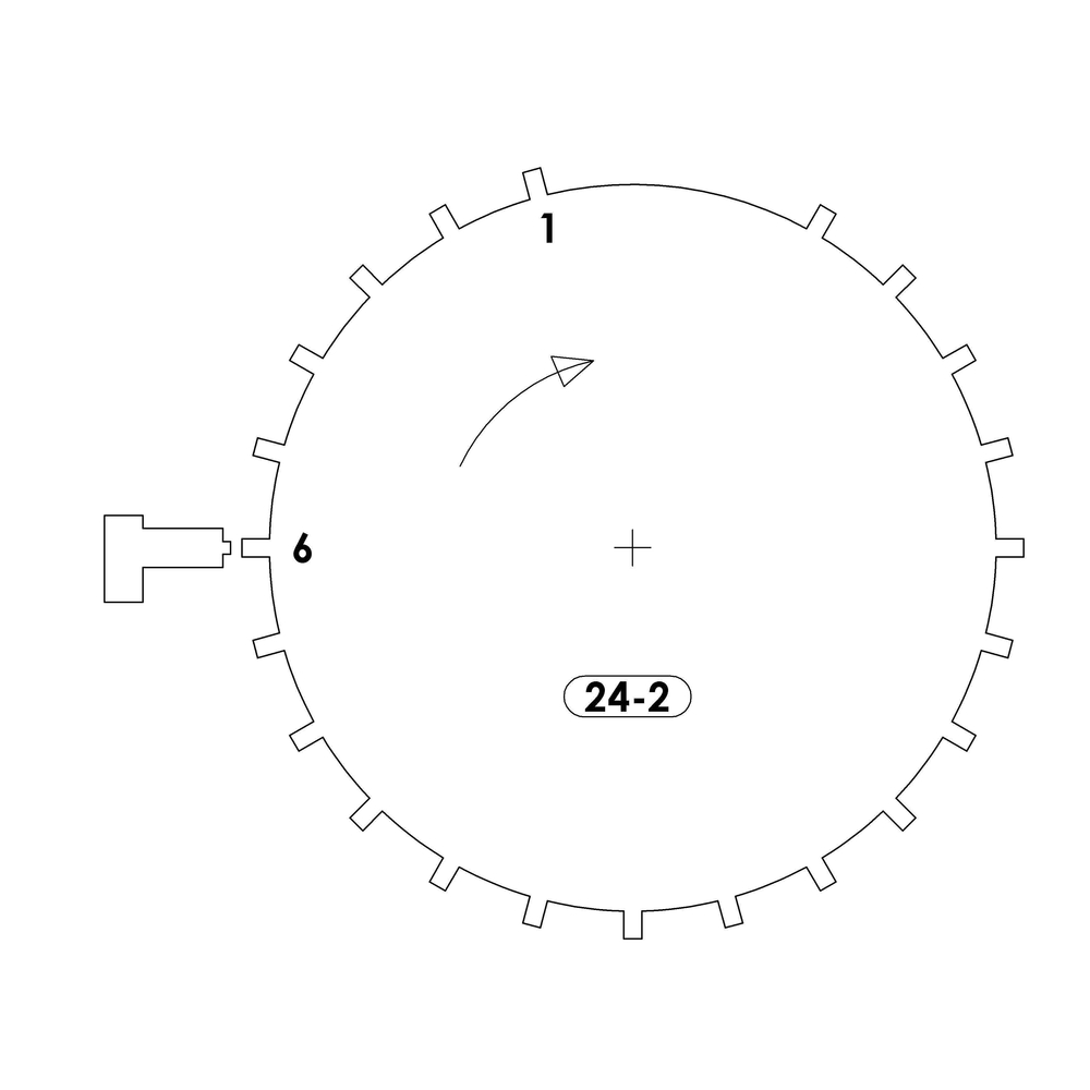

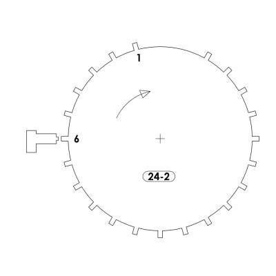

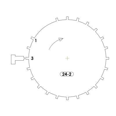

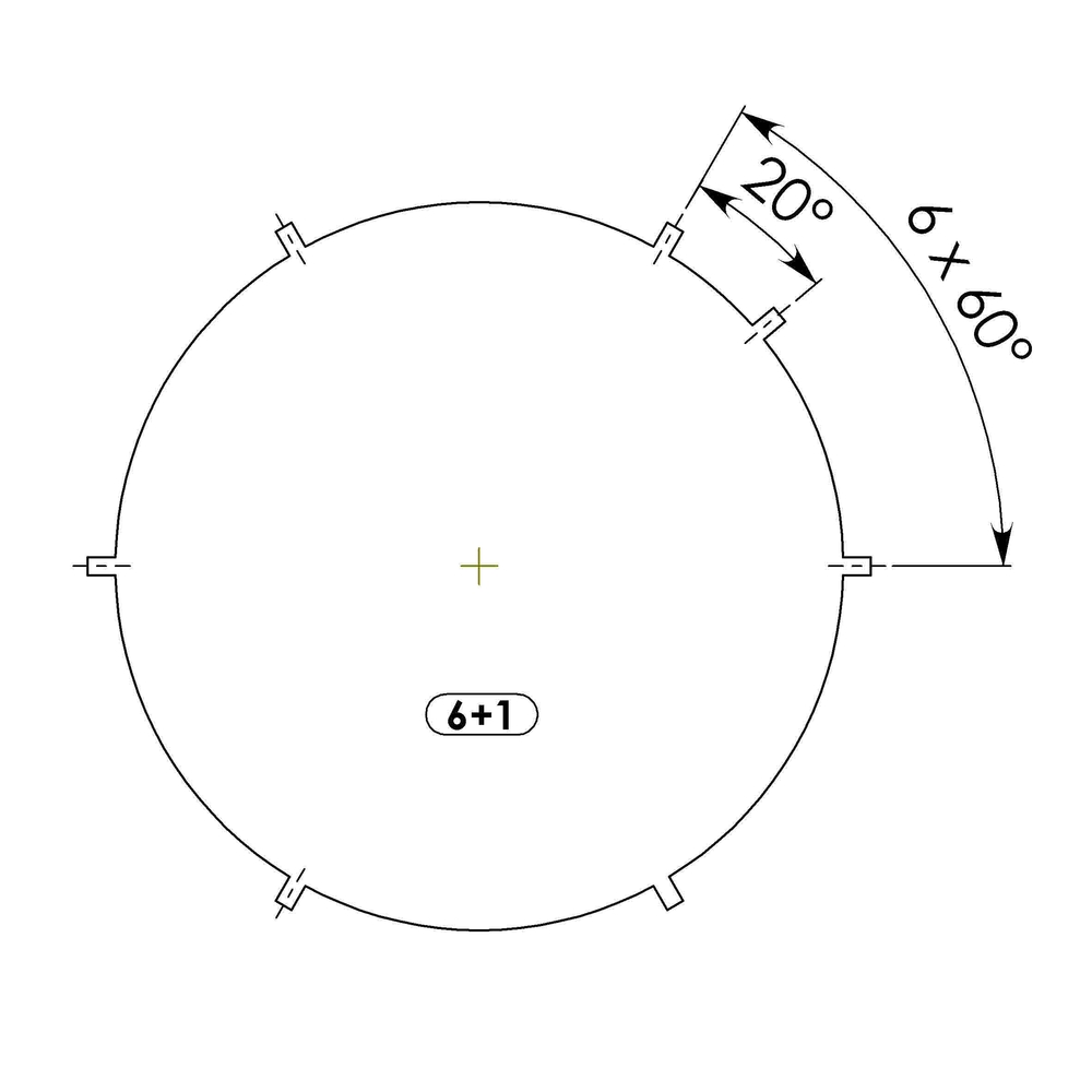

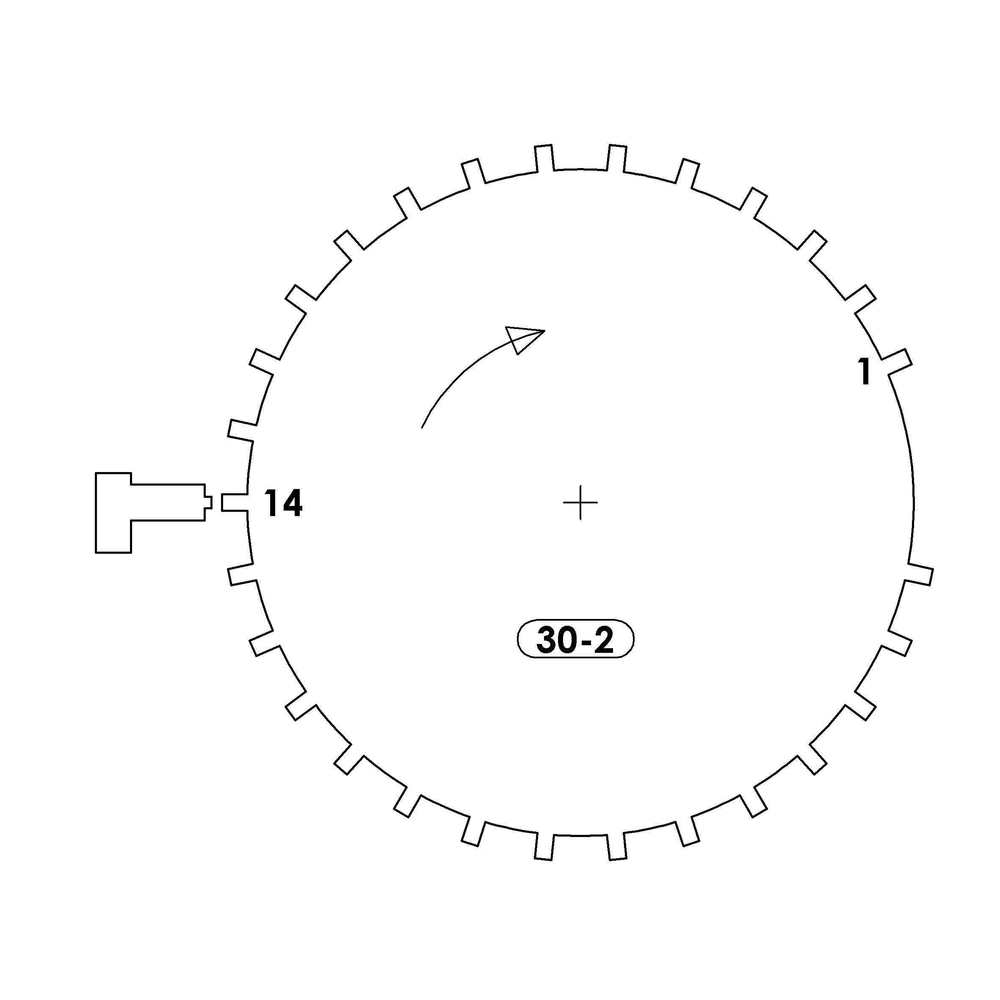

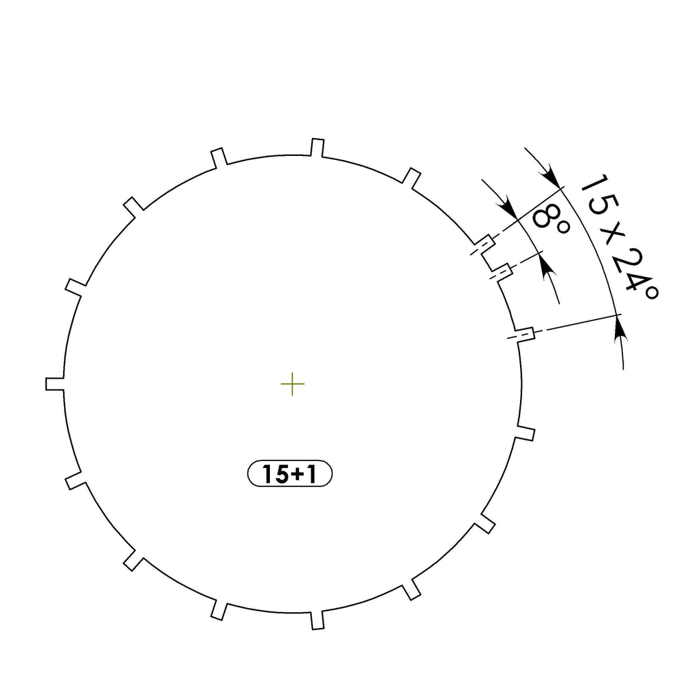

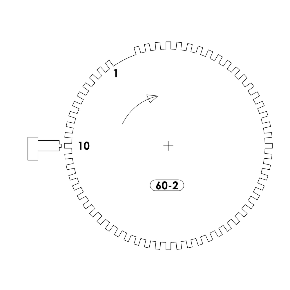

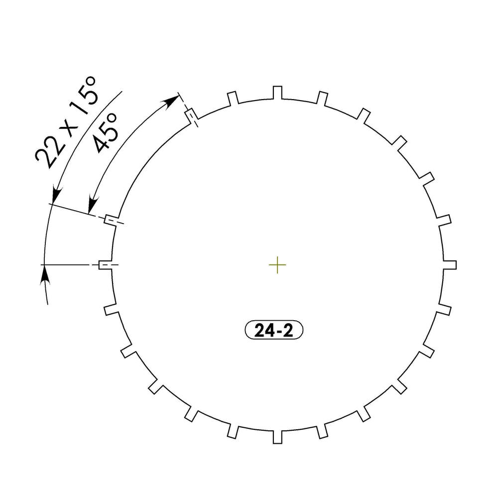

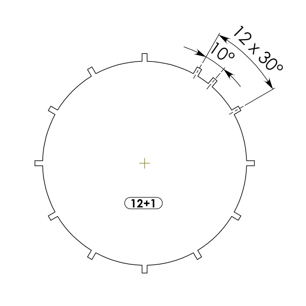

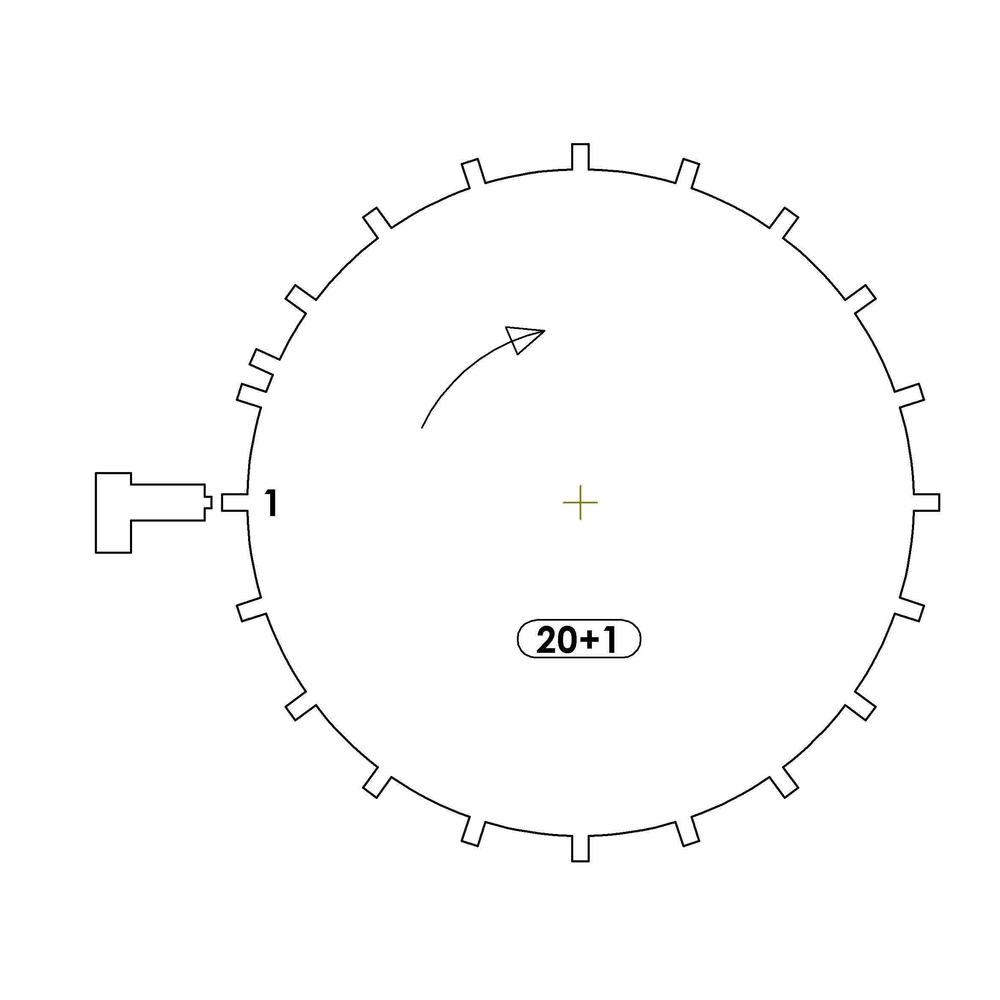

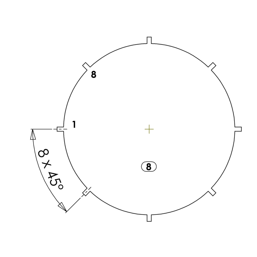

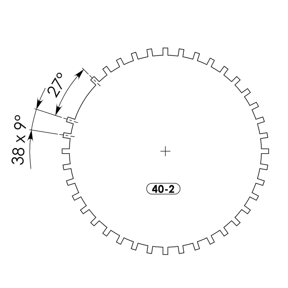

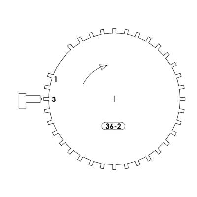

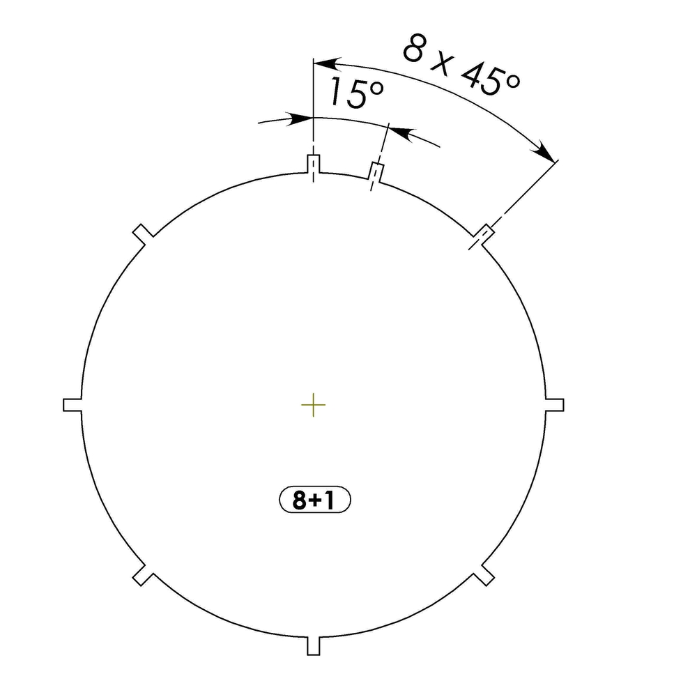

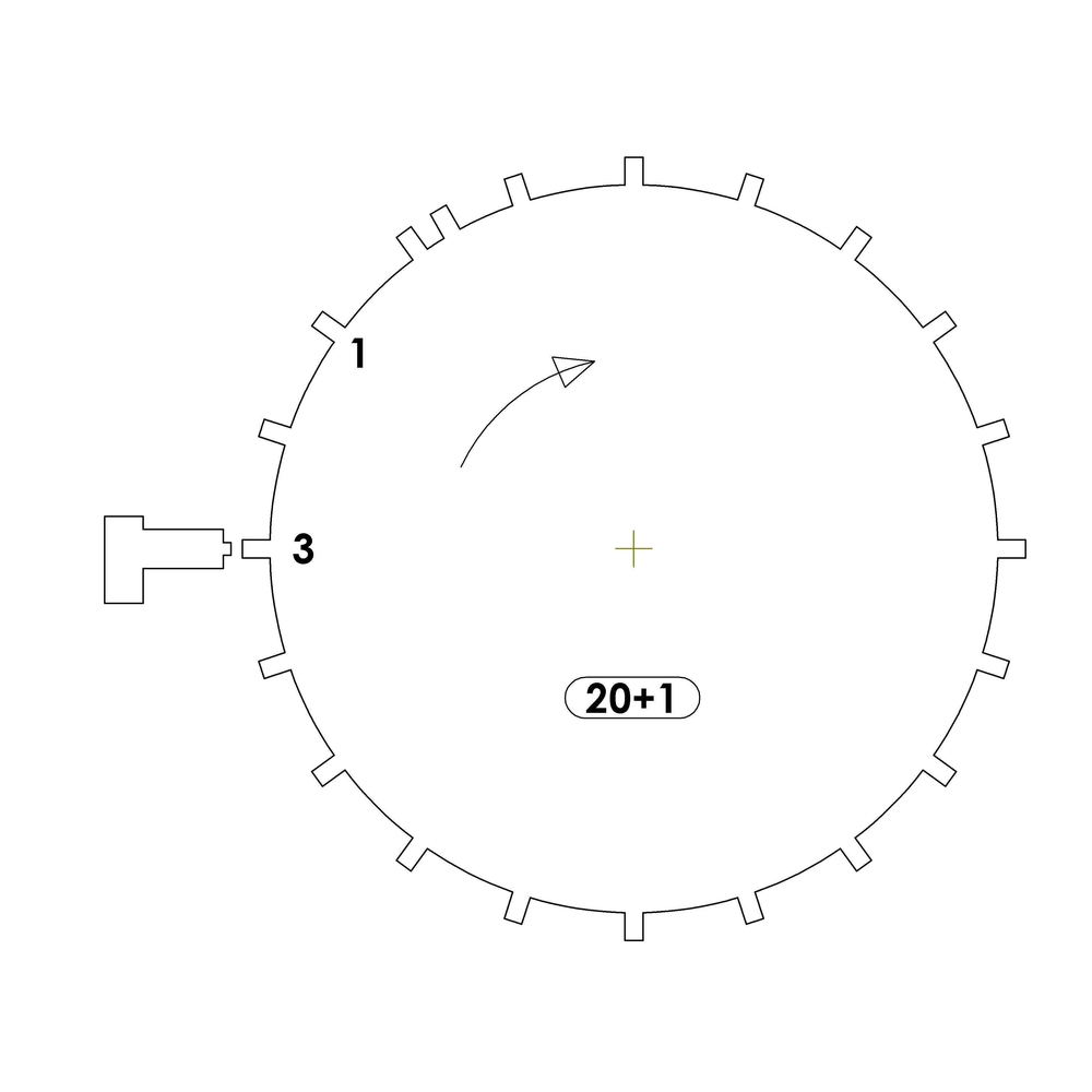

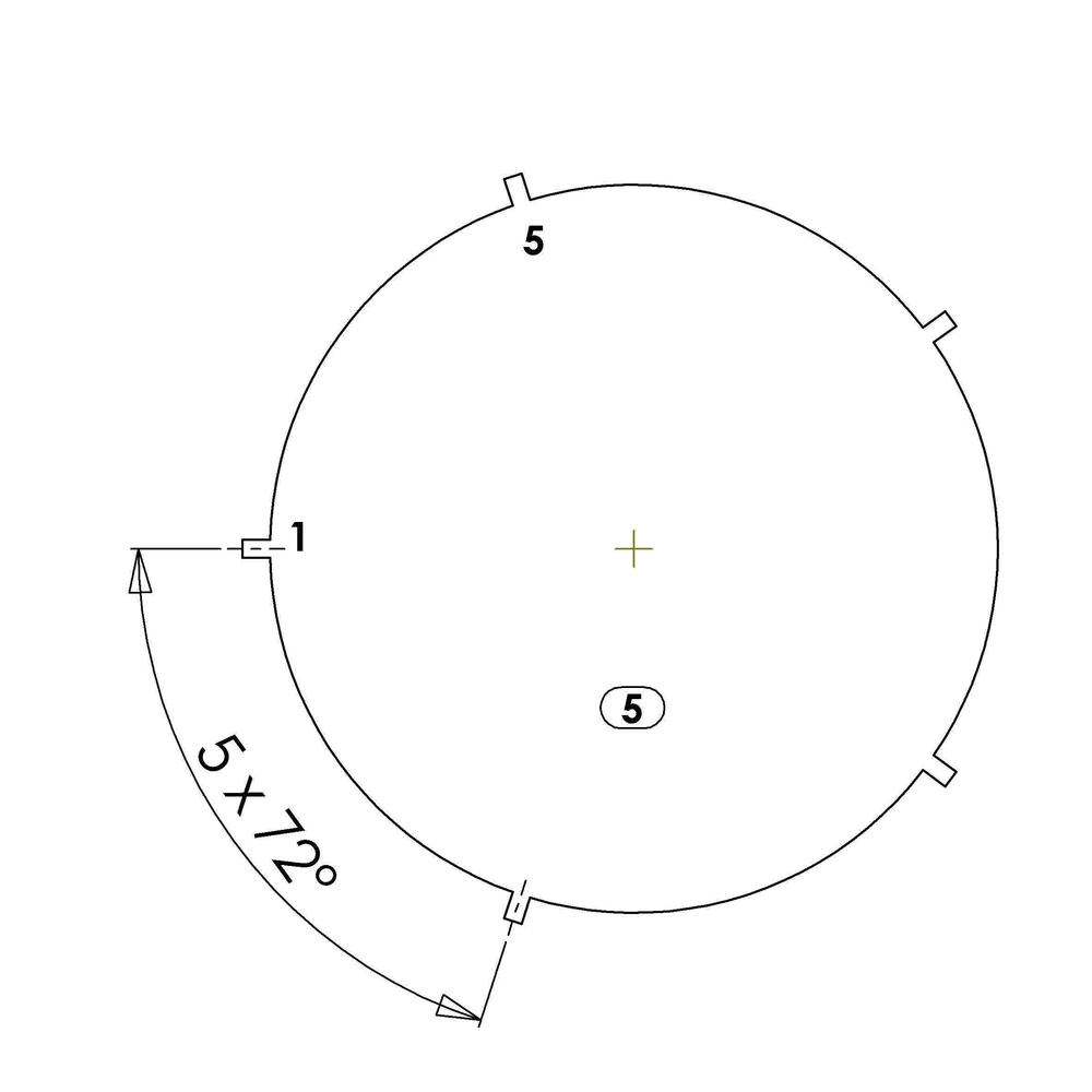

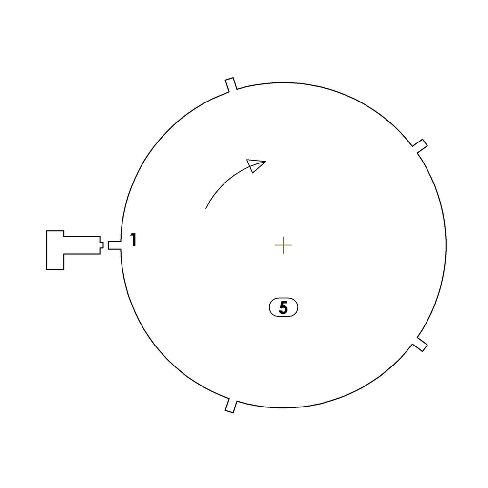

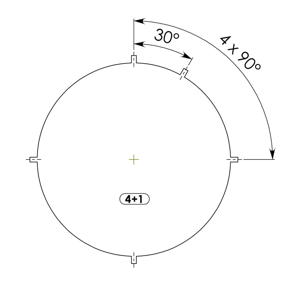

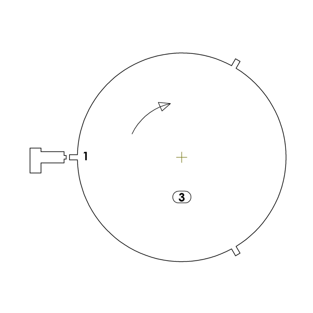

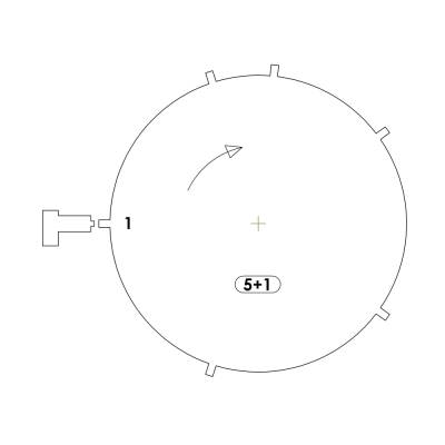

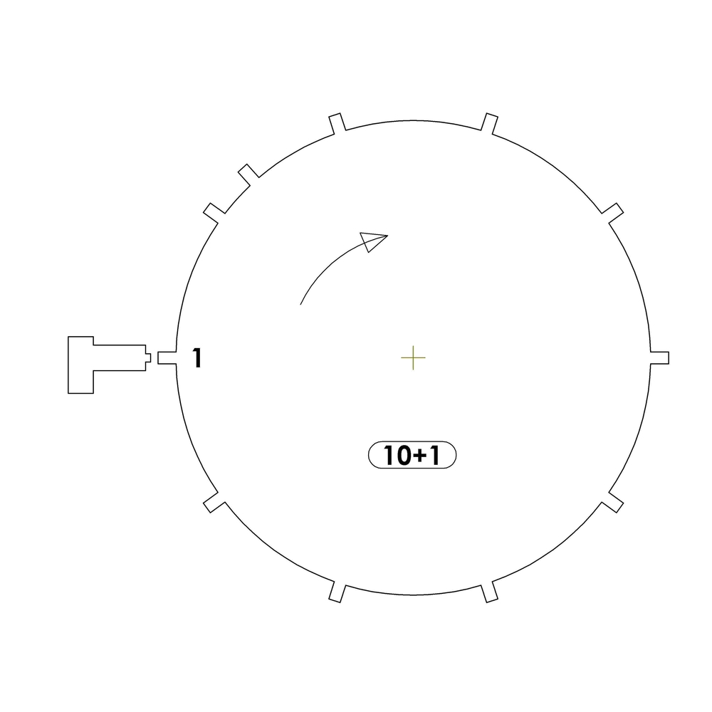

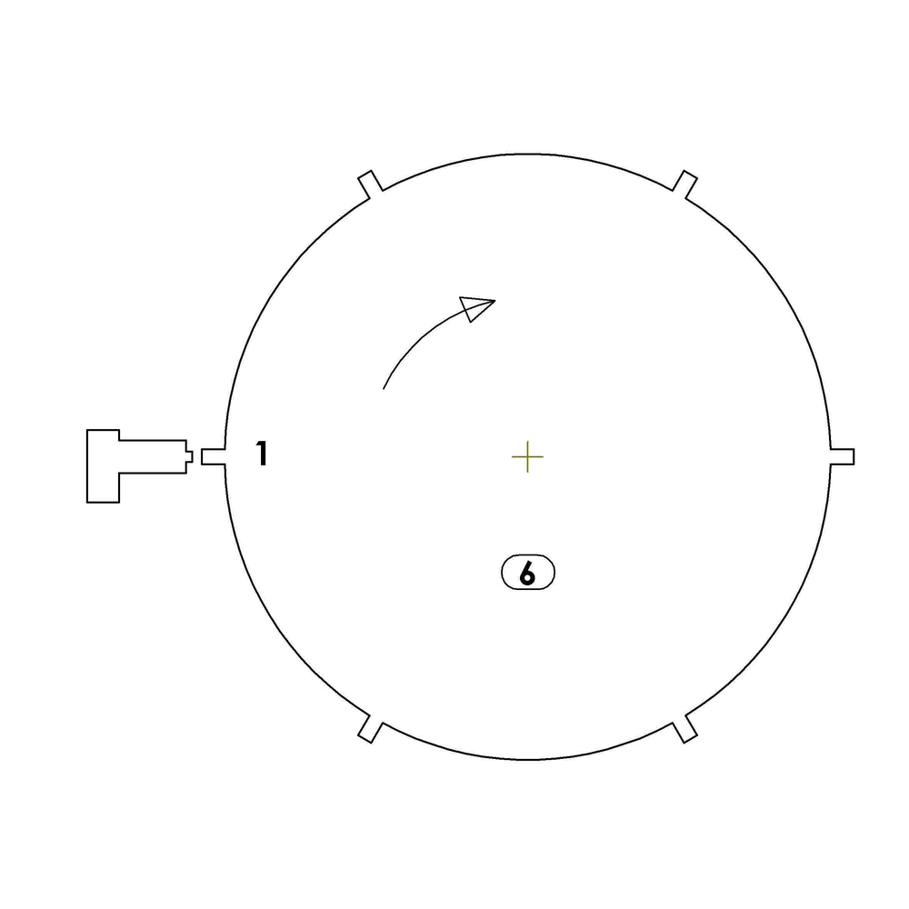

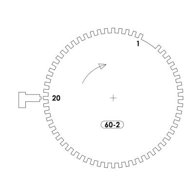

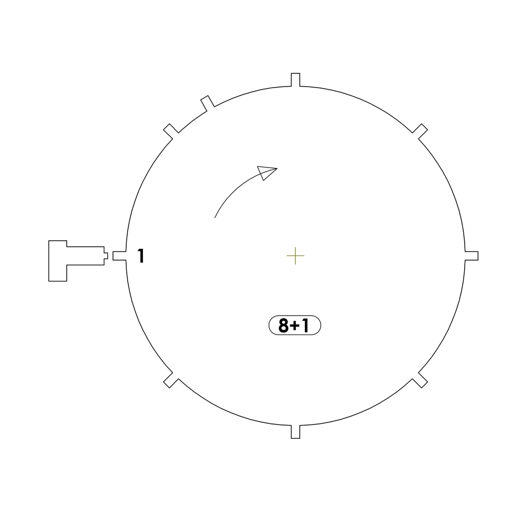

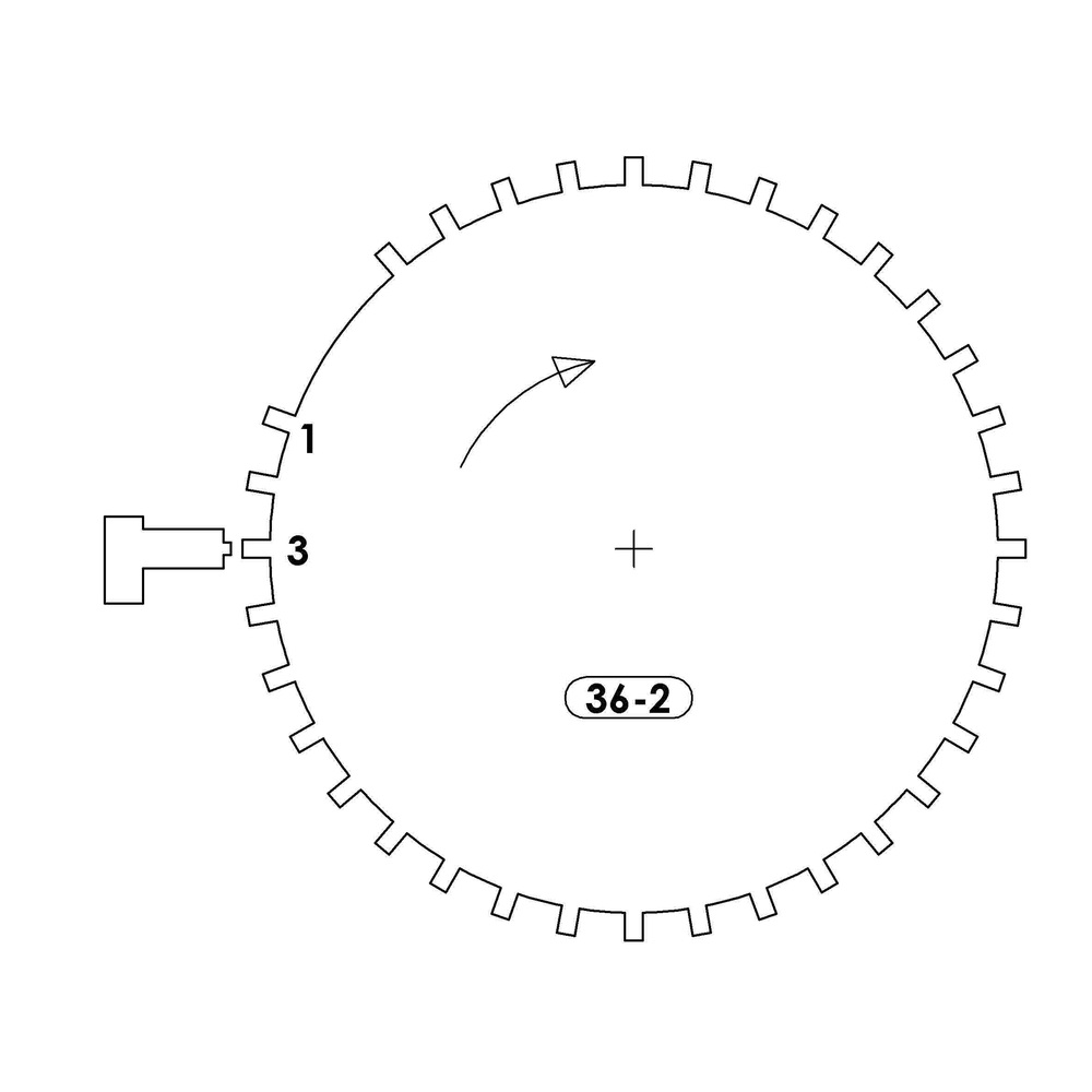

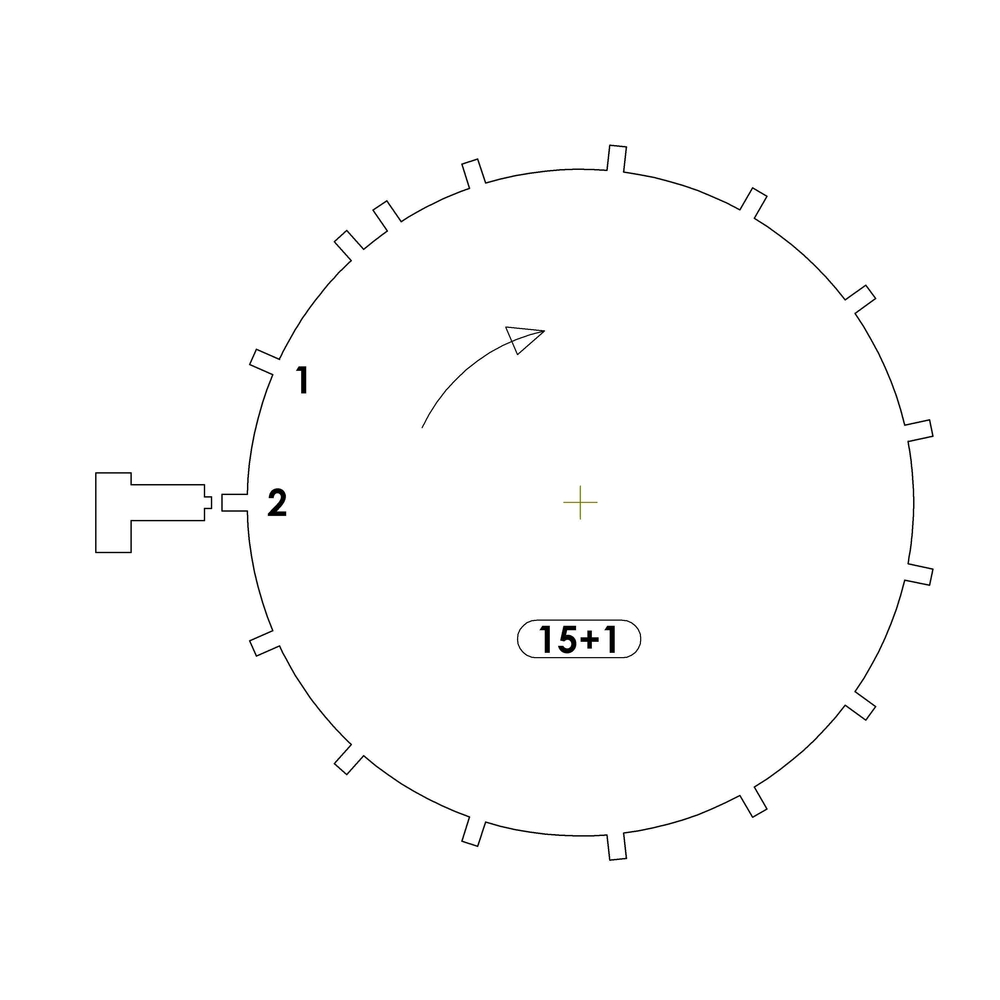

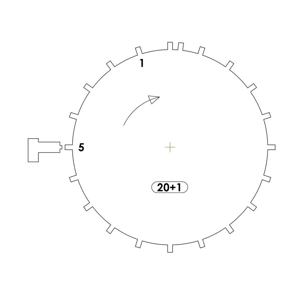

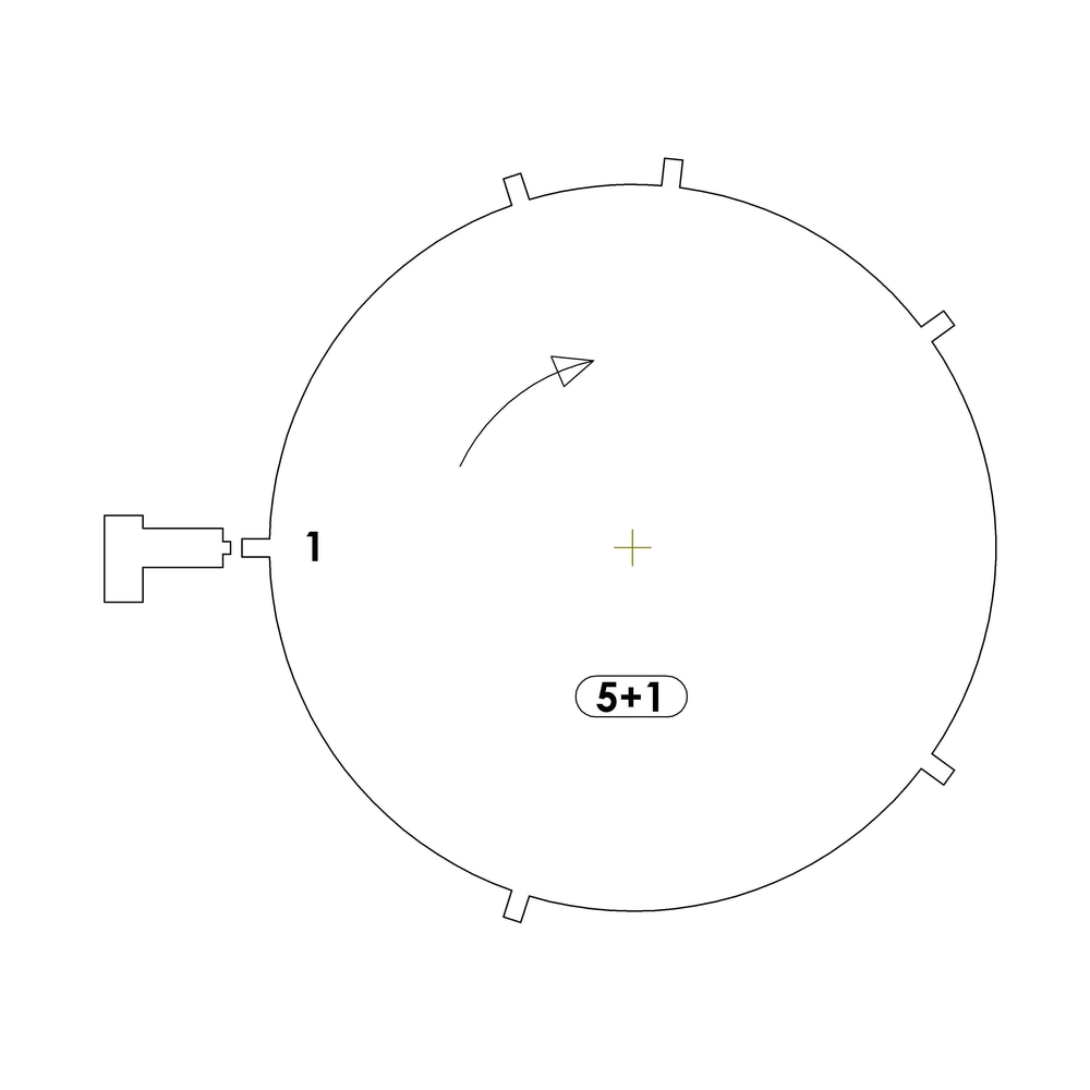

  3. Установить крепление Главного синхронизирующего датчика T1. Крепление нужно организовать таким образом, чтобы можно было менять пространственное положение датчика в небольших пределах, после установки реперного диска.

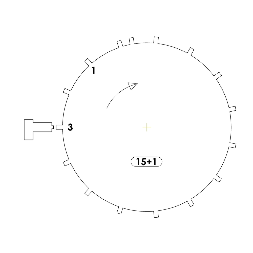

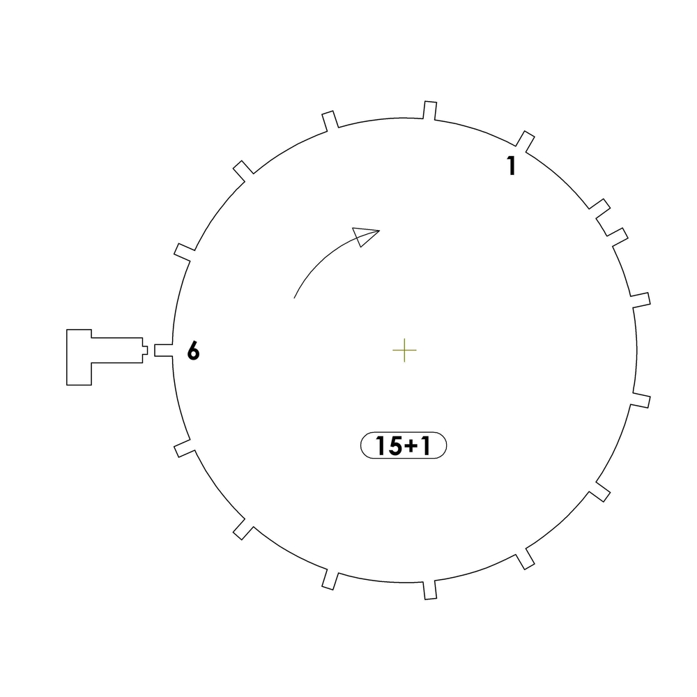

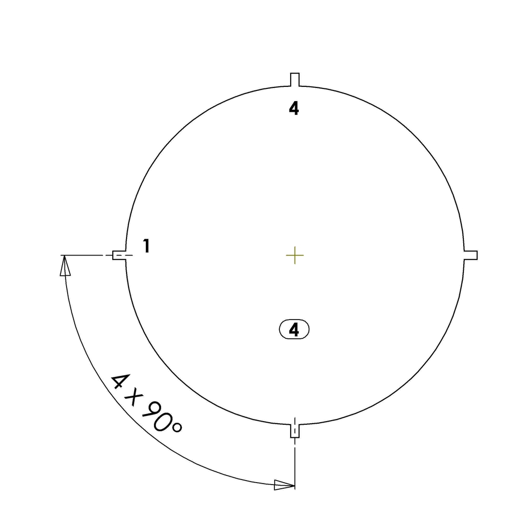

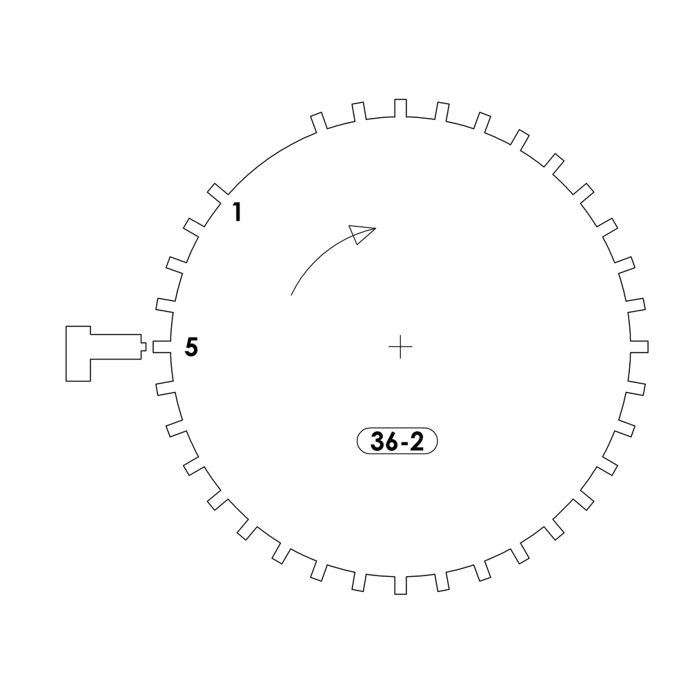

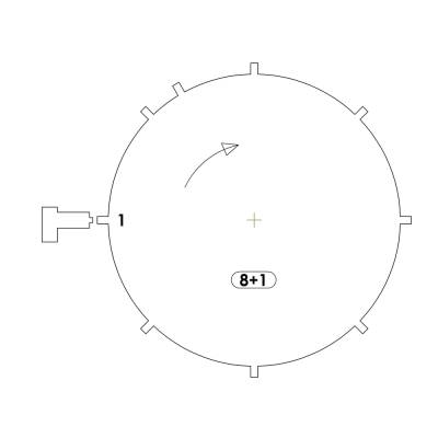

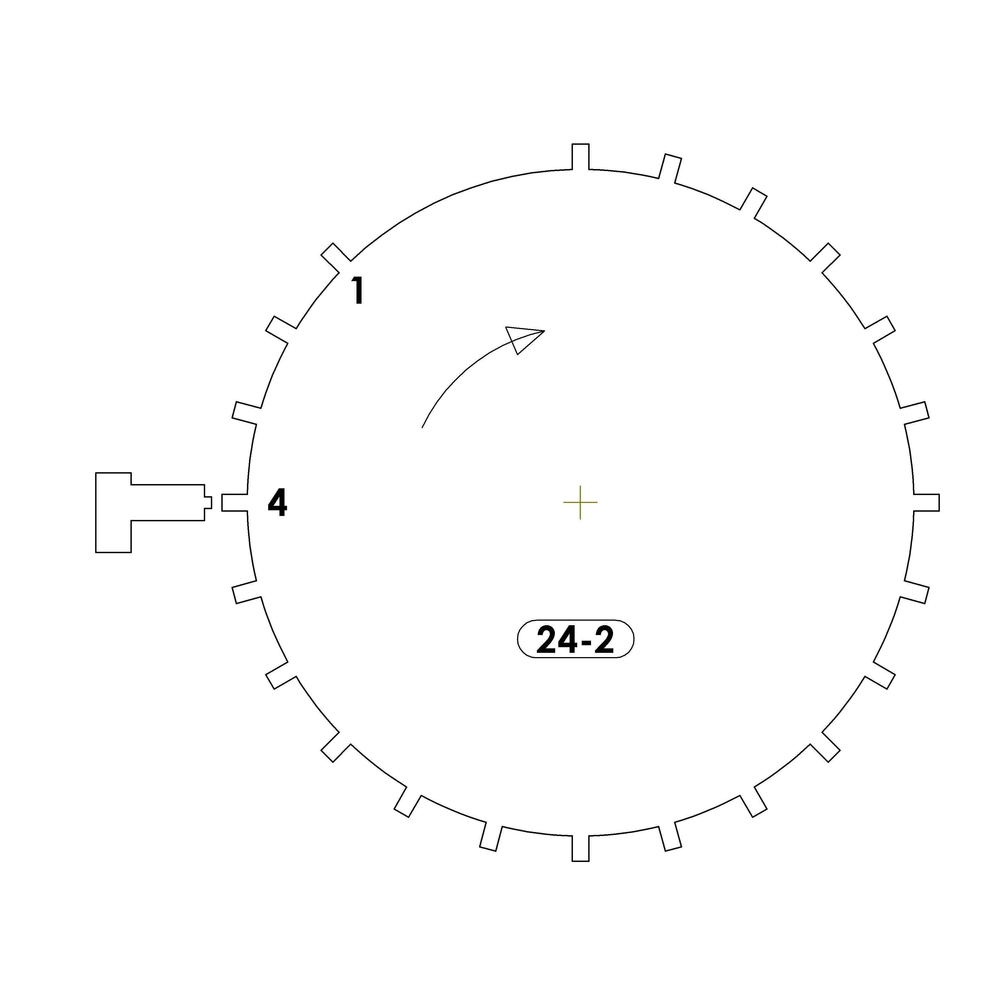

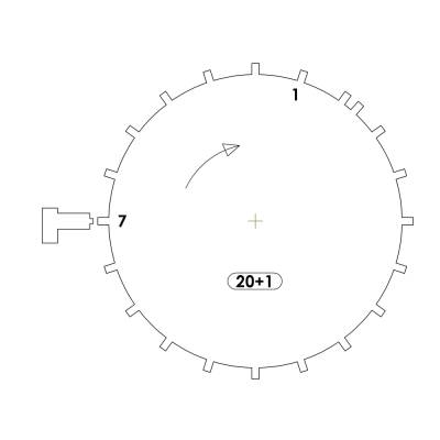

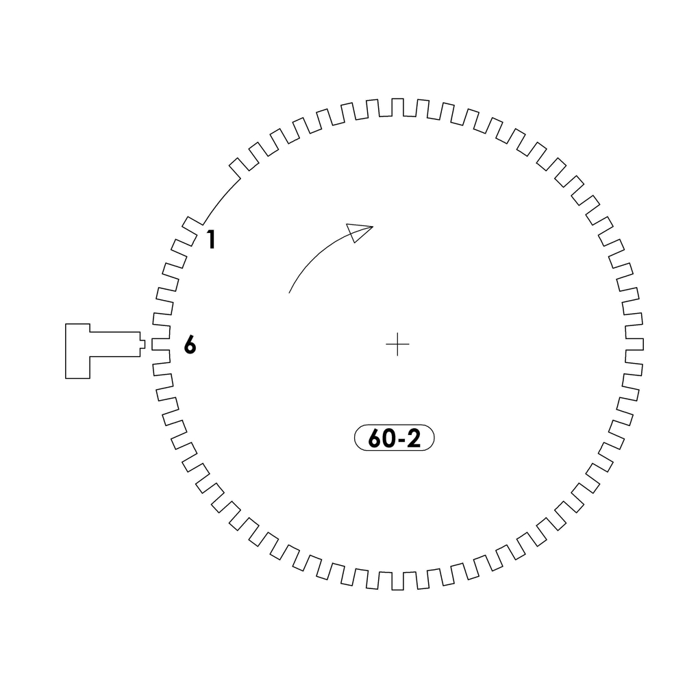

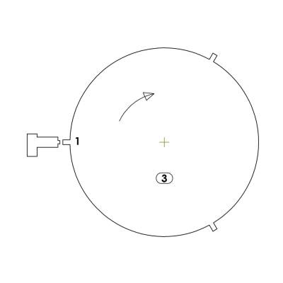

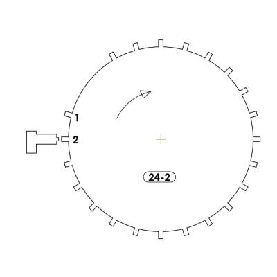

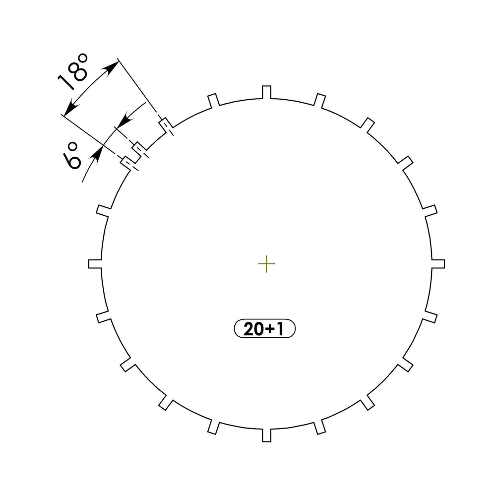

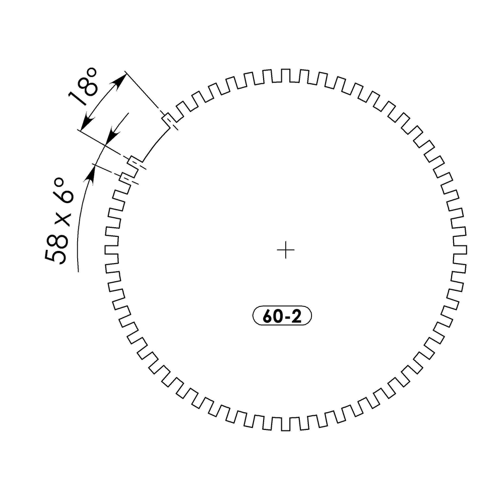

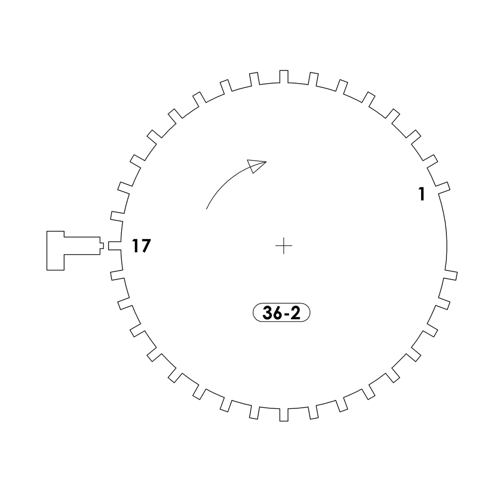

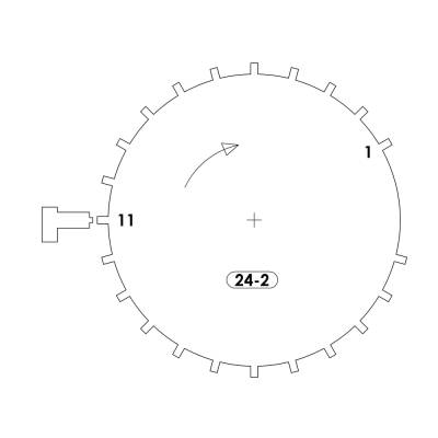

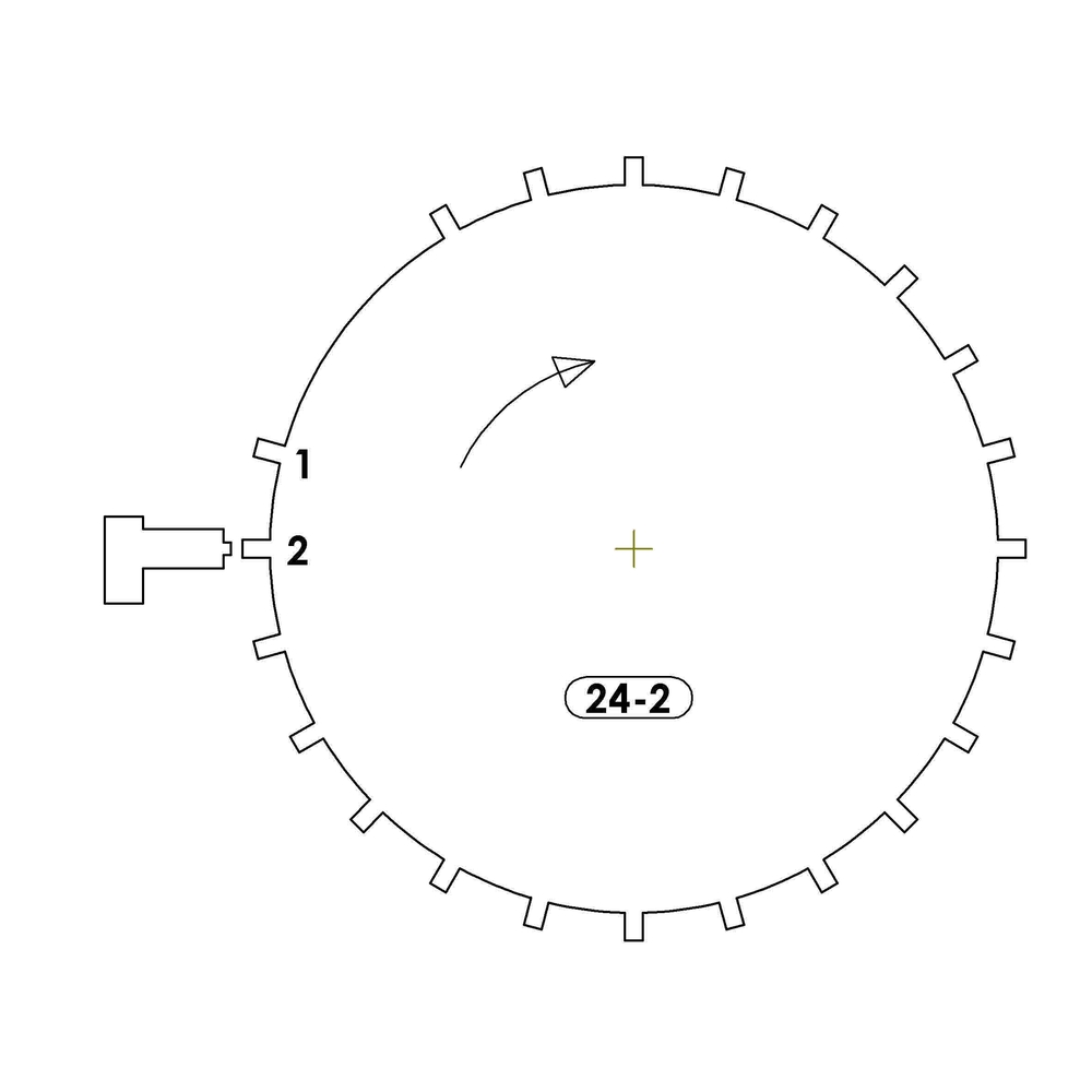

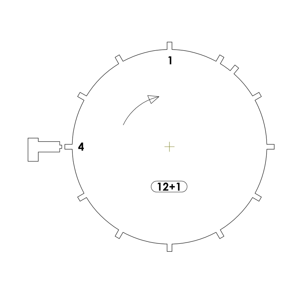

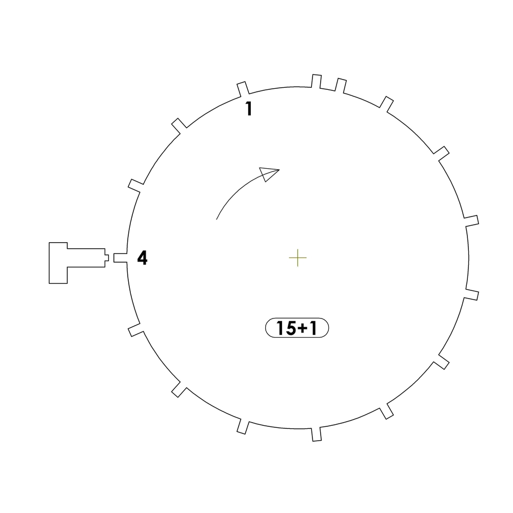

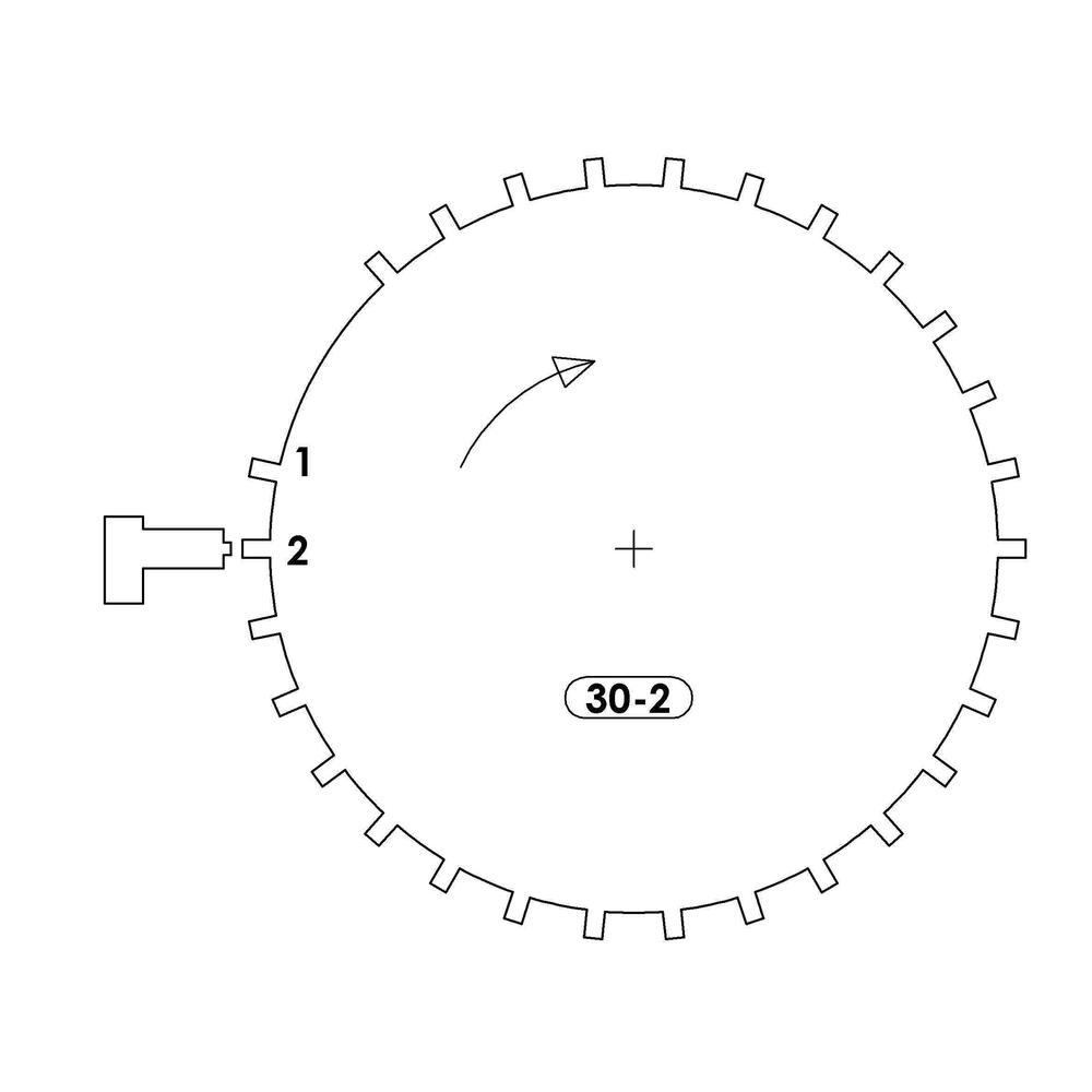

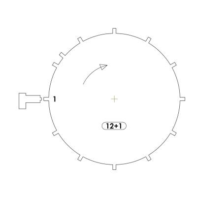

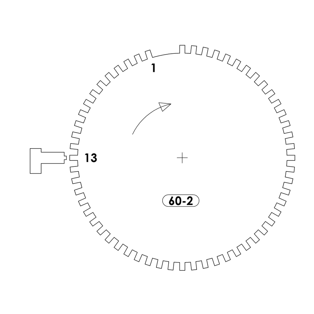

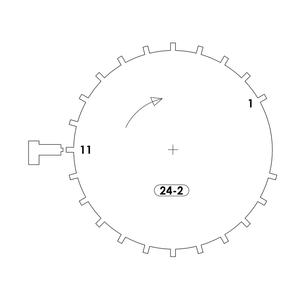

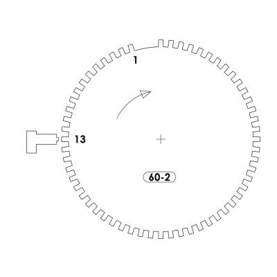

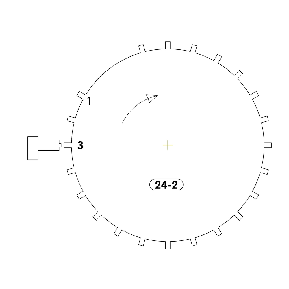

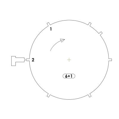

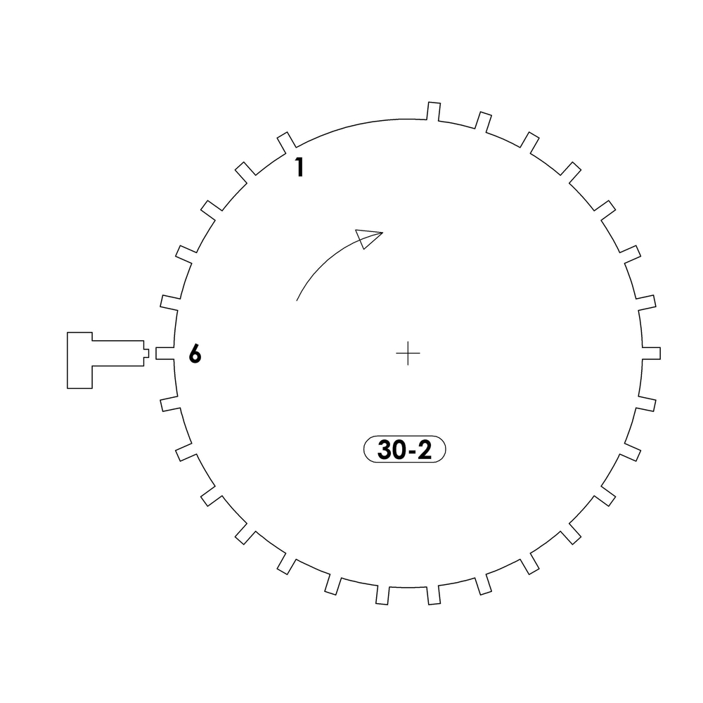

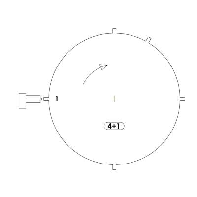

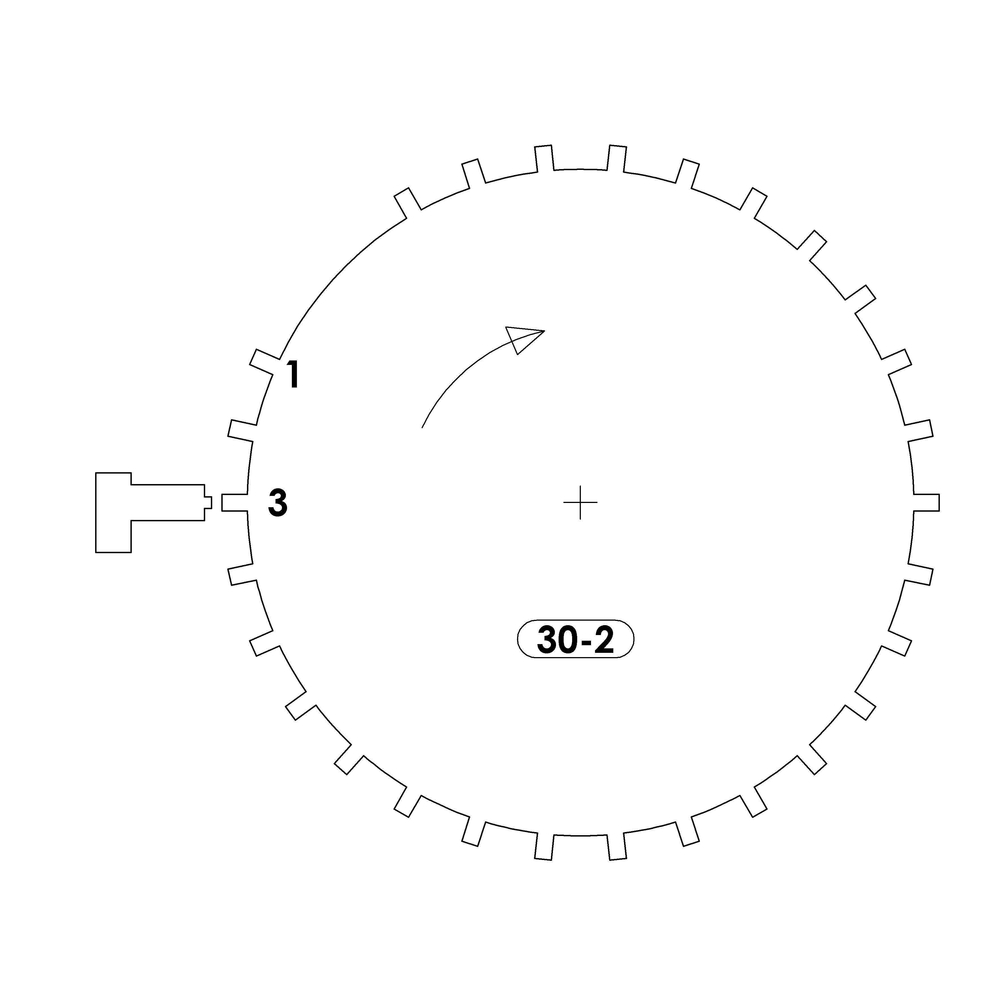

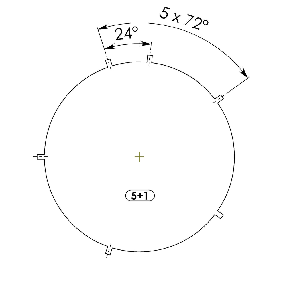

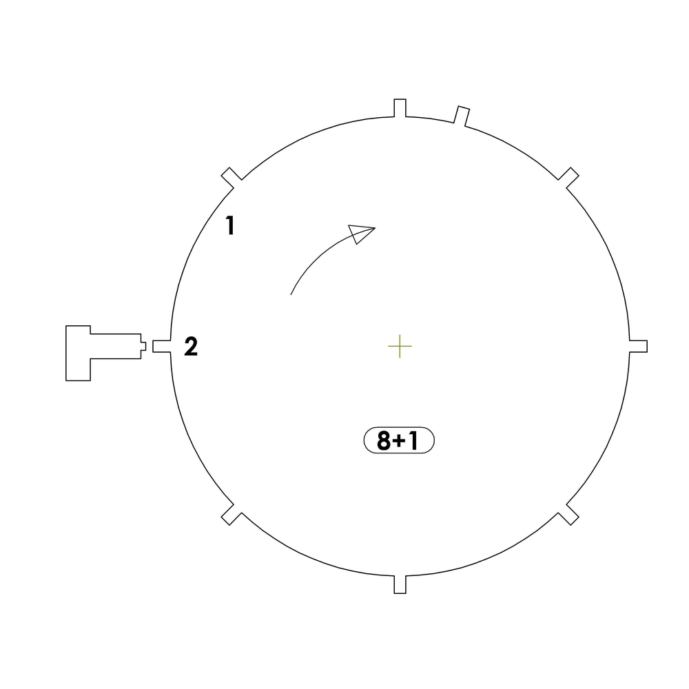

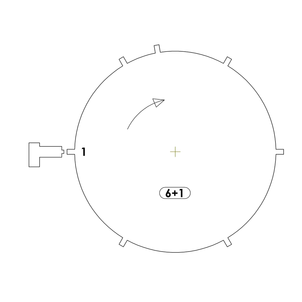

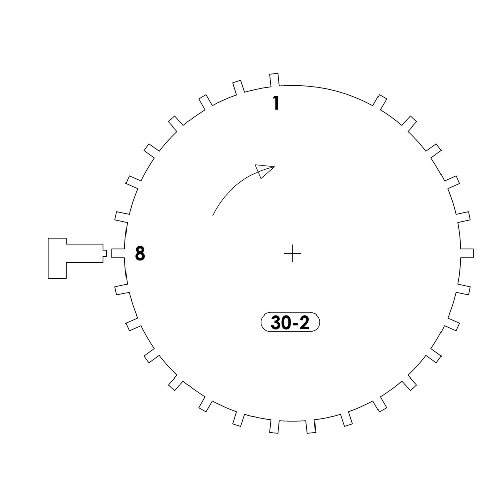

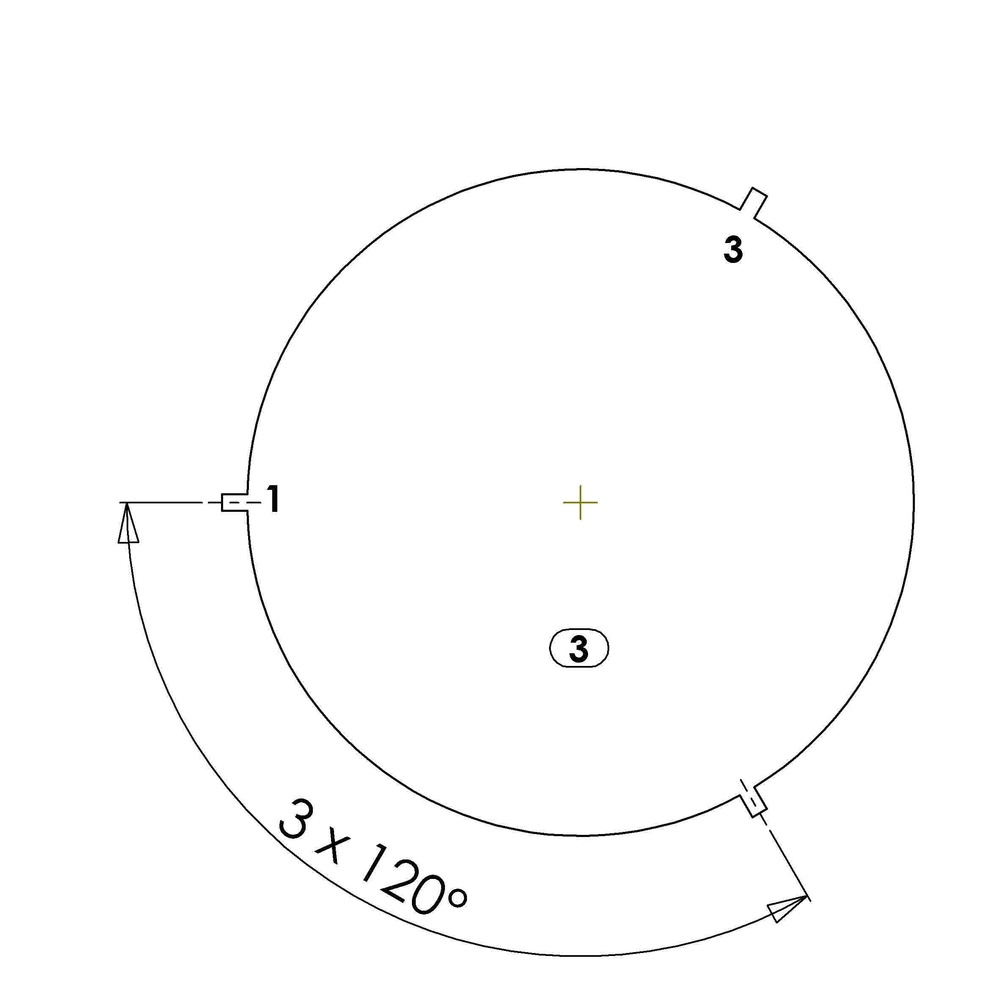

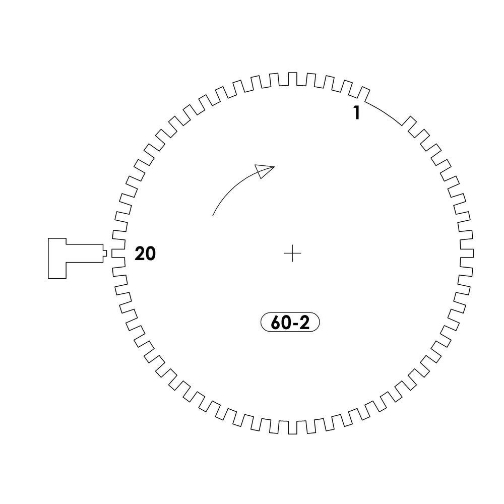

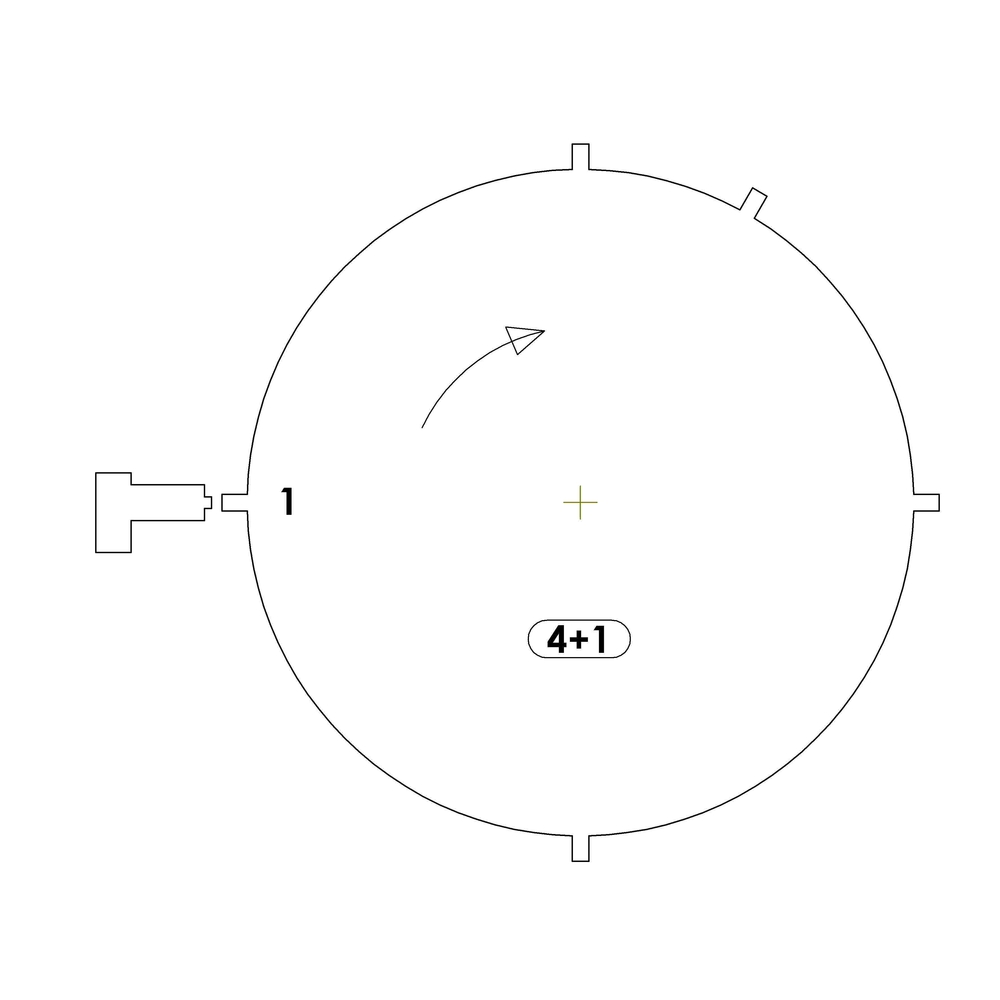

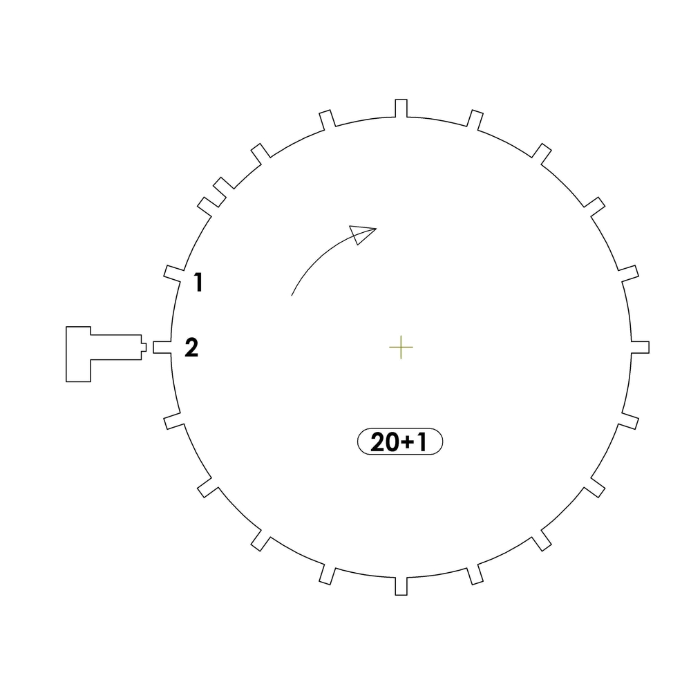

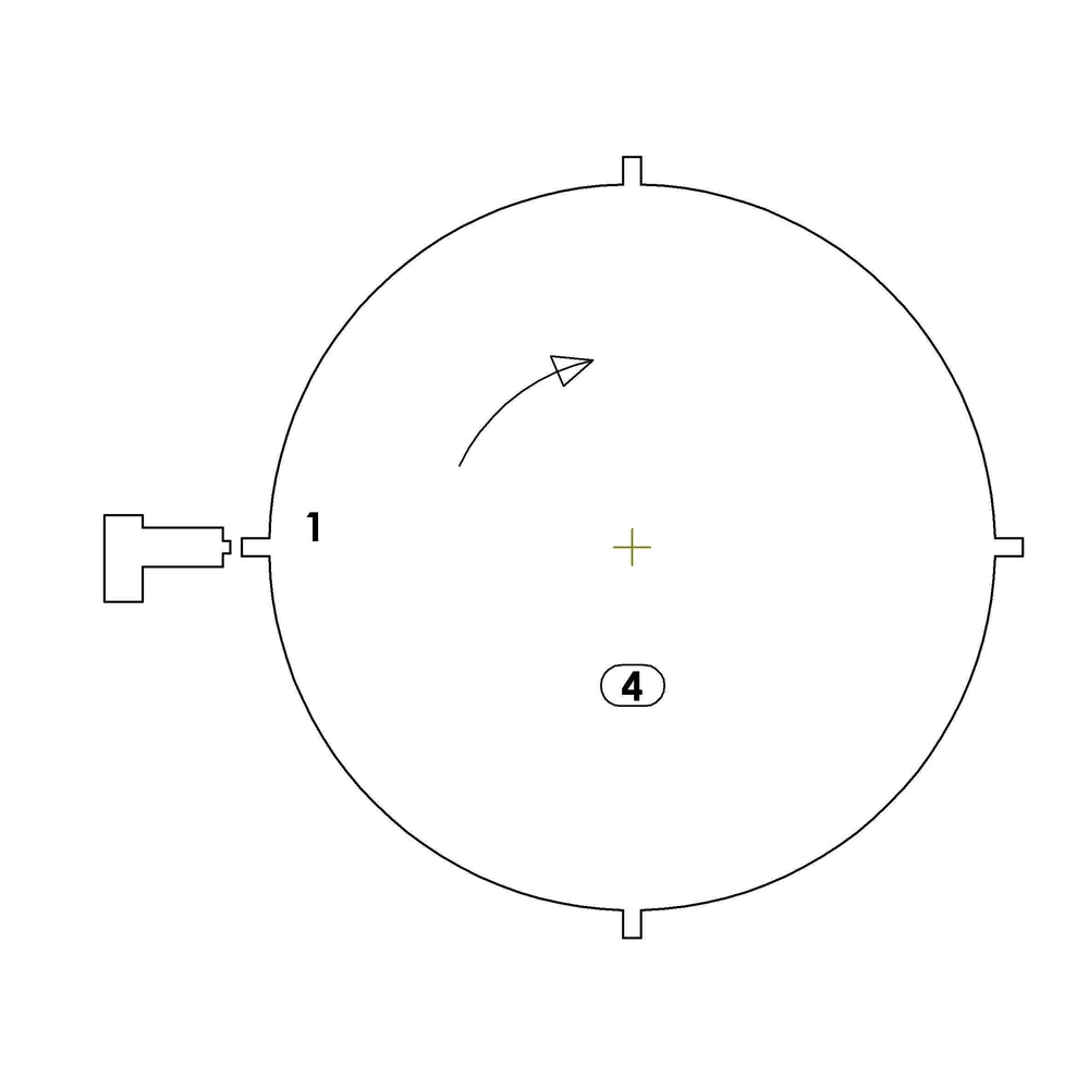

  4. Далее нужно установить реперный диск относительно Главного синхронизирующего датчика T1 согласно ниже представленным схемам. Нужно выбрать раздел для вашего мотора (кол-во цилиндров). выбрать место установки (коленвал/распредвал), и выбрать схему установки для вашего типа реперного (зубчатого) диска.
Крепления всех синхронизирующих датчиков должны быть выполнены из НЕМАГНИТНЫХ материлов. В противном случае вы можете получить спорадические помехи в цепи синхронизации и неправильную работу мотора и в худшем случае его поломку.
