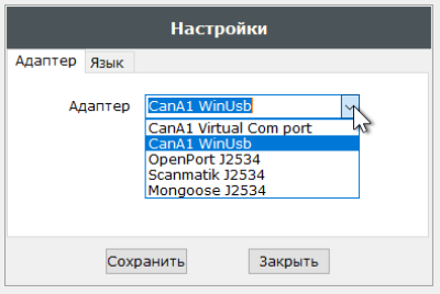

Перед первым подключением необходимо задать тип адаптера, с которым вы работаете. Откройте окно настроек командой меню Адаптер→Параметры соединения. Или быстрой кнопкой на панели инструментов -
Выберите тип адаптера.
Так выглядит адаптер CanA1 WinUsb
Так выглядит адаптер OpenPort 2.0
Нажмите — Сохранить. И - Закрыть.
Программа запомнит ваш выбор и в дальнейшем при открытии будет подключать нужный тип адаптера автоматически.
