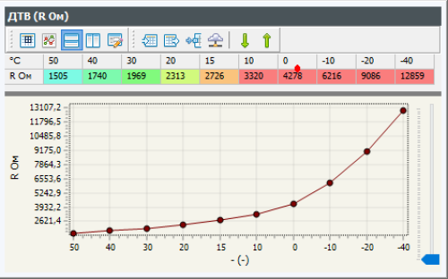

Эбу работает с датчиками температуры воздуха резистивного типа. Данные датчики меняют свое сопротивление в зависимости от температуры протекающего воздуха. В большинстве случаев зависимость обратная; температура растет - сопротивление падает, и наоборот. График зависимости сопротивления от температуры у датчиков этого типа, как правило представляет из себя нелинейную кривую.
Как работать с интерфейсом таблиц см. - Калибровка
Таблица настройки датчика температуры воздуха - ДТВ. Представляет из себя описание графика зависимости сопротивления от температуры в табличном виде.
  • °C - Температура в градусах Цельсия в узловых точках на оси X графика. Значения температуры в ячейках должны начинаться с положительных значений (слева), и равномерно убывать (вправо).
  • R Ом - Сопротивление датчика в Омах в узловых точках на оси Y графика.
Каждой ячейке со значением температуры соответствует ячейка со значением сопротивления под ней.
Настройка таблицы калибровки ДТВ аналогична настройке таблицы для ДТОЖ.
