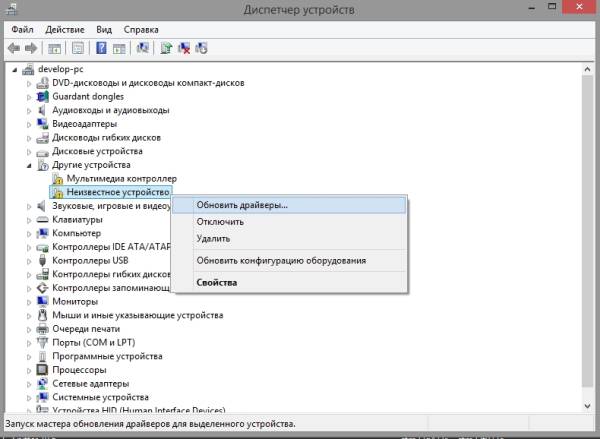

2. Открыть Диспетчер устройств.
3. Подключить адаптер OpenPort в разьем USB.

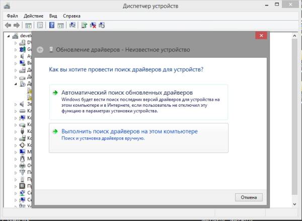

  • Windows 7 8 10 может автоматически устанавливать драйвера. Если эта функция не отключена в настройках вашего Windows, то драйвер нужно также переустановить вручную.
4. Найти в дереве новое устройство. Вызвать контекстное меню ПКМ. Нажать → Обновить драйверы…
  • При первом подключении адаптер может определятся Windows как устройство в раделе - Порты (COM и LPT). Устройство можно определить вставляя и вынимая USB шнур в разьеме. Устройство которое будет пропадать и появляться в дереве Диспетчера устройств, будет соответствовать адаптеру. Именно у этого устройства нужно обновить драйвер на драйвер адаптера

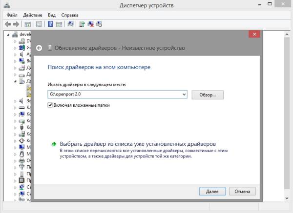

5. Выбрать → Выполнить поиск драйверов на этом компьютере.
6. Нажать → Выбрать драйвер из списка уже установленных драйверов.

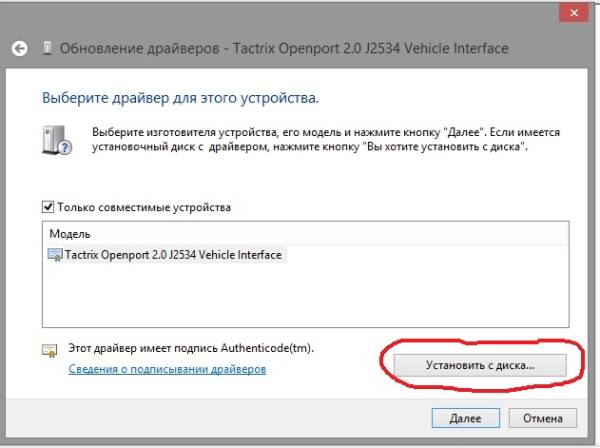

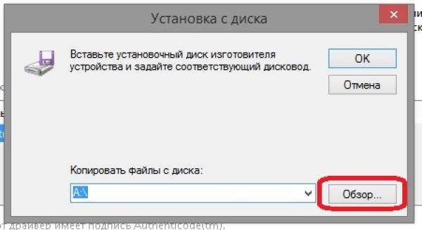

7. Нажать → Установить с диска → Далее.

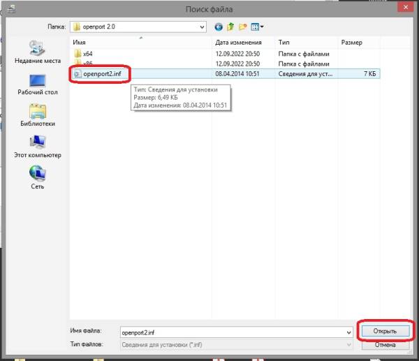

8. Нажать → Обзор.
9. Выбрать файл установщик драйвера. Нажать → Открыть.

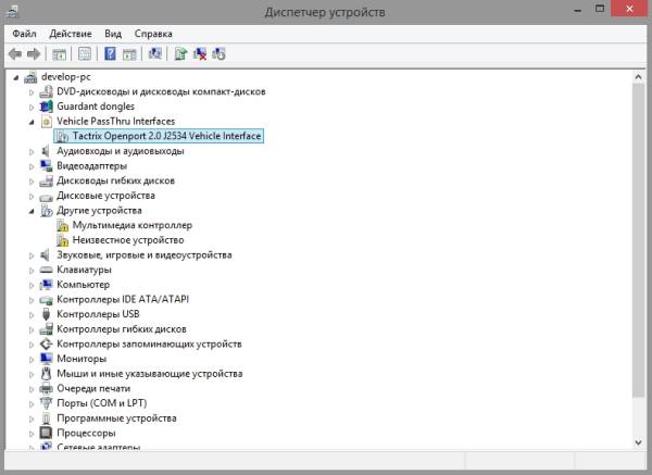

10. После процедуры установки драйвера, в Диспетчере устройств должен появиться адаптер OpenPort 2.0.
